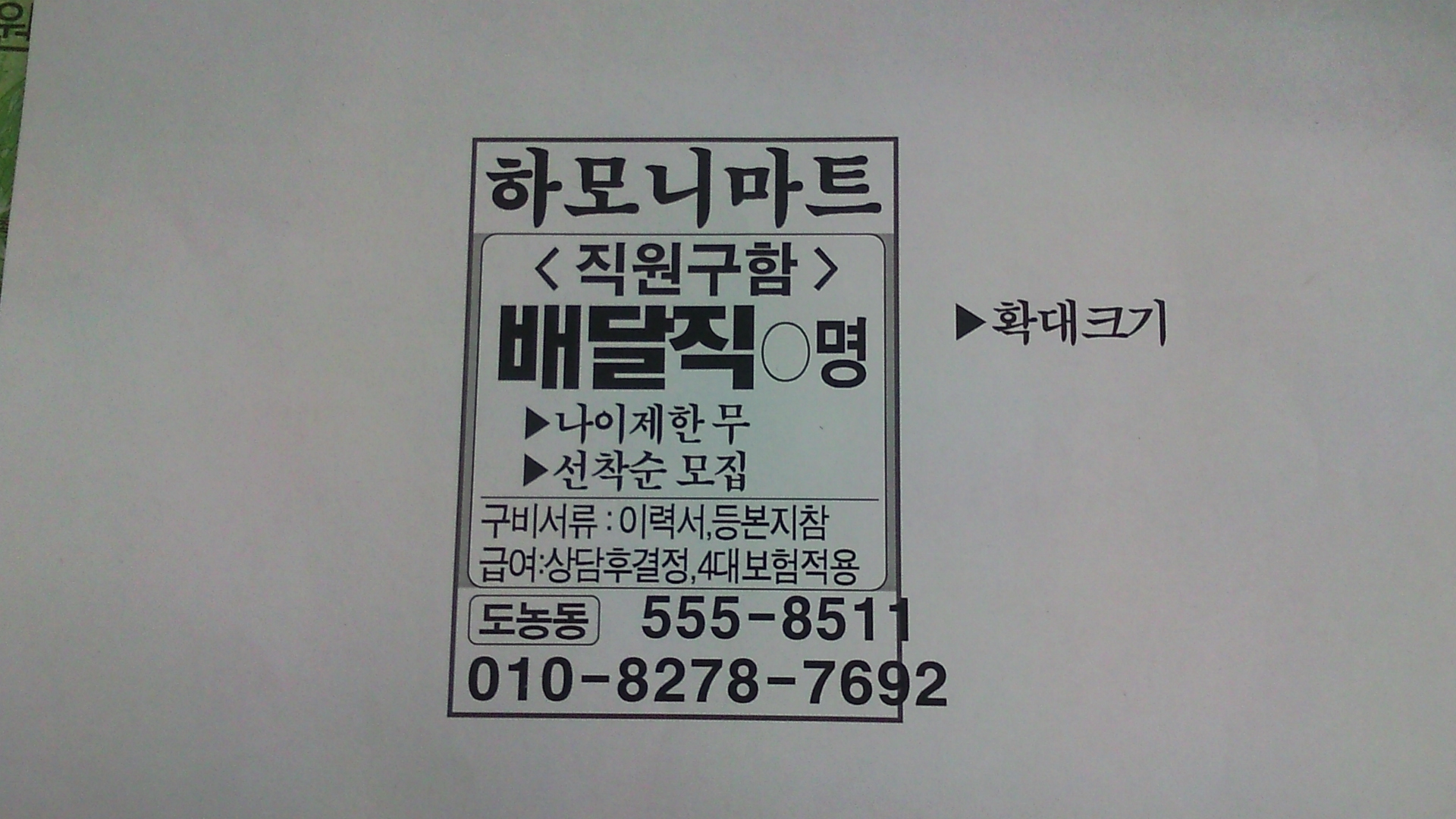

퀘에서 출력을 하면 글씨는 괜찮은되 숫자가 자간이 넗게 나옵니다.
글상자 박스안에서 그렇게 나옵니다.
혹시 해결 방법을 알고 있는 분이 있으면 조언 부탁드립니다.

자간이 안맞는 이유는 자형폴더에 트루타입서체로만 출력을 하기 때문입니다.(한글도 자간이 안맞는건데 티가 많이 안날뿐 입니다.)
자간까지 제대로 나오려면 포스트스크립트서체로 출력이 되어야 됩니다.
한글 포스트스크립트 서체는 자형폴더에 넣을수 있는 서체가 아니고요.(영문서체는 자형폴더에 포스트스크립트 서체를 넣고 사용합니다.)
폰트박스에 립에만 설치가 가능합니다.
그래서 레이져프린터를 구입할때 폰트박스가 내장된 제품을 구입하거나 PC에 립을 설치해서 PC가 대신 출력을 하는 방식으로 하는 겁니다.
폰트박스나 립없이 하시려면 일일이 아웃라인을 따서 출력하기 전에는 어렵습니다.
폰트박스를 내장키킬수 있는 레이져프린터가 얼마 없기 때문에 나머지 프린터는 PC에 프린터를 연결하고 PC에 립과 PS서체를 같이 설치해놓고 사용해야 됩니다.(립프로그램은 서체와 한셋트 입니다.)
폰트박스가 내장된 프린터나 립이 고가인 이유도 그안에 들어가는 한글 포스트스크립트 서체가 고가고요. (서체가 전종이라 가격이 높습니다.)
맥사이트(A/S점,복구)
레이져프린트에서 폰트박스가없는 상태에서 TT(트루타입)서체를 사용시에 일부 서체나 숫자자간 간격이 맞지않게 출력이 되는 경우가 있습니다. 별도로 립이나 폰트박스가 지원되면 서체박스를 장착해서 사용해야 됩니다.
